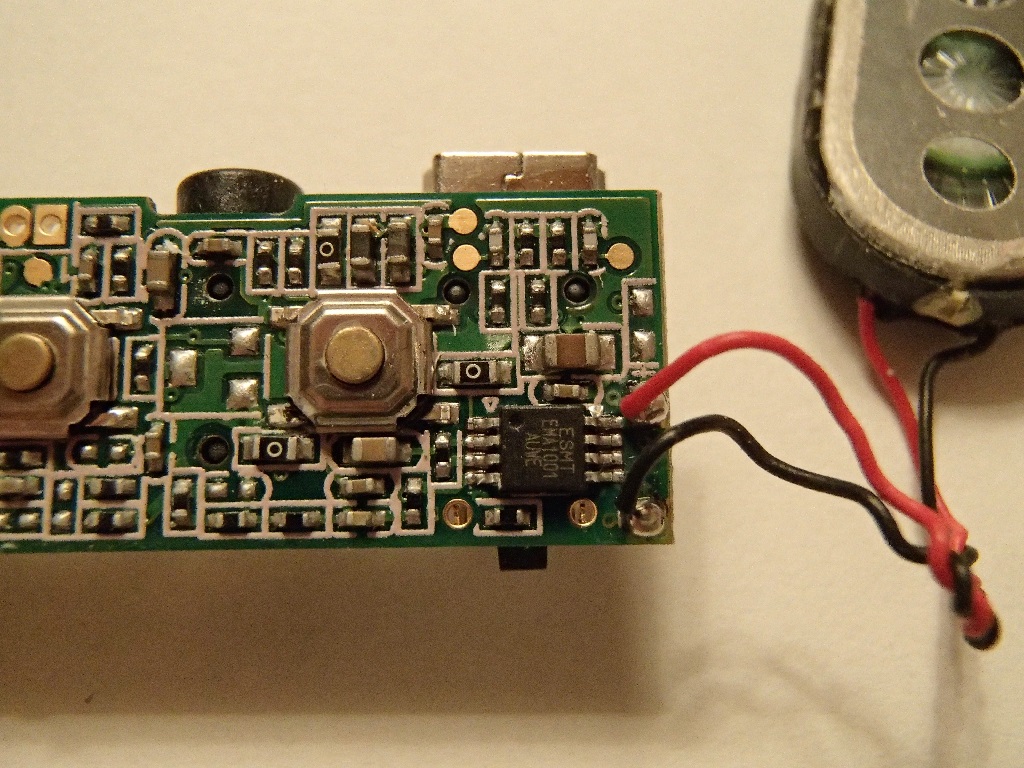

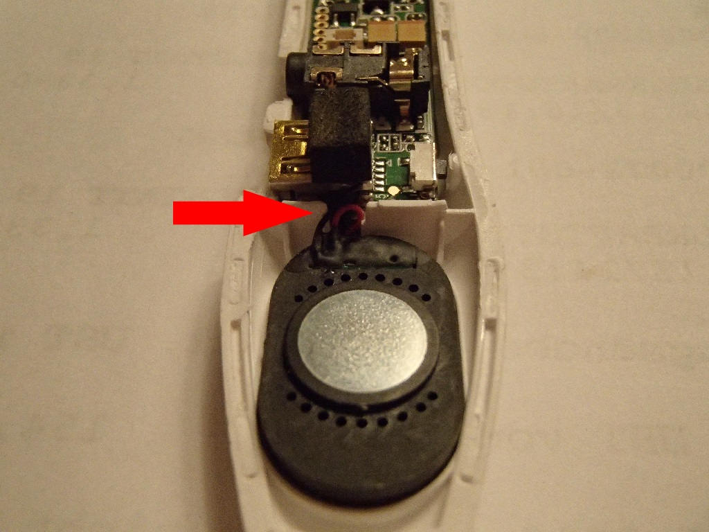

Per Kopfhörer funktioniert der Stift. Also nur Lautsprecher defekt. Den Stift habe ich mit einem Cuttermesser an den Nahtstellen aufgetrennt. Beim Abnehmen sehe ich, dass beide Kabel, mit dem der Lautsprecher angelötet ist, an der Platine abgegangen sind. Ich finde die beiden Punkte leider nicht mehr, an denen die Kabel angelötet waren.
Kannst du mir ein Bild senden, auf dem ich die Lötpunkte idenitifieren kann?
Vielen Dank im Voraus

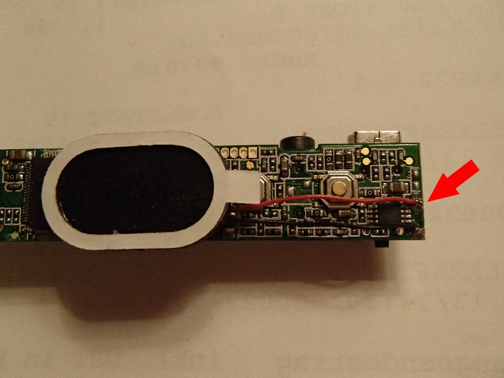

wenn ich die fotos von damals aber richtig interpretiere, müsste der lautsprecher am oberen ende auf der rückseite (also nicht die mit dem karten-slot) angelötet sein.
Re: TING Hörstift defekt
kaum fragt man ob man den stift nochmal für ein foto haben kann, erfährt man, dass der 2. auch spinnt :D
hier einmal das foto vom lautsprecheranschluss:

das nenne ich mal prompte Reaktion.
Vielen Dank für das Bild. Hat mir sehr geholfen. Bei meinem Enkel bin ich jetzt der Größte ;)  :)  :).

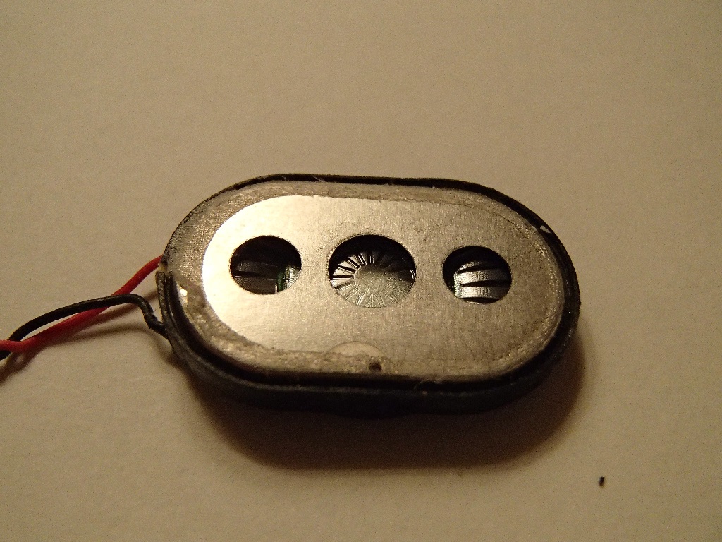

sodann, und hier die 2. reparatur :D

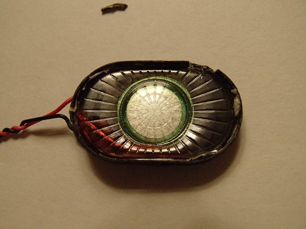

diesesmal war das symptom ein krachender lautsprecher:
der erste verdacht war ein fremdkörper, der im lautschprecher herumrollt (er schepperte nämlich beim schütteln).
nur war da keiner :???:
wie es aussieht hat sich die spule von der membran gelöst.
also bleibt nur austauschen über.

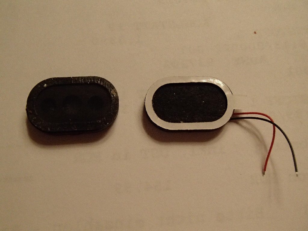

es handelt sich um einen ovalen lautsprecher mit 8 ohm, 15x24mm und ca 5mm dicke.
glücklicherweise gibt es einen genau passenden beim conrad :cool:
Bestell-Nr.: 710917 - 62 um 2,29€
beim anlöten ist auf die richtige ausrichtung der litzen zu achten.
stehn sie nämlich über die platine über lässt sich der stift nicht zusammenbauen ;)
als nächstes wird die platine in die halbschale eingesetzt, der lautsprecher festgeklebt (die weisse folie am lautsprecher abziehen), und die kabel verstaut.
jetzt nur noch akku anstecken und das gehäuse zusammenbauen und fertig :cool:
