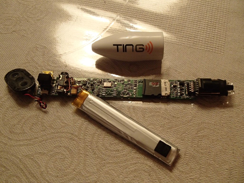

gestern durfte ich einen ting hörstift reparieren.
besagter stift lies sich nicht mehr einschalten (nicht einmal die led leuchtete) und auch aufladen brachte keine besserung.
was mir aber auffiel war, dass er bei drücken auf die power-taste deutlich aus dem lautsprecher rauschte.
da war also noch leben in dem stift :eek:
den stift musste ich vom lautsprecherende her aufbrechen (ist leider voll und ganz verklebt).
die innereien schaun dann so aus:
ich hab nicht schlecht geschaut, wie ich die micro-sd karte gesehn hab (hätte hier mit einem fest verlötetem chip gerechnet).
und dann erst wie schief sie im slot steckte... :wall:
kaum steckt man sie richtig rein
erwacht der stift auch wieder zum leben.
ich hab die karte dann mit heissleim gesichert (nachdem man dazu im werk schon zu blöd war)
und den stift wieder zusammengebaut.

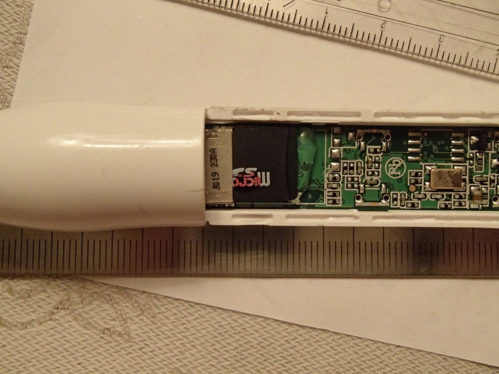

kannst du vieleicht noch ein foto vom angebohrten stift machen?
Sven
Beiträge: 1
Registriert: 2015-02-08 10:16:52
Re: TING Hörstift defekt
Beitrag von Sven »
Wow, von mir auch vielen Dank für die gute Anleitung. Hab das auch mit dem Anbohrtrick gemacht und es hat super funktioniert.
Hier noch ein Bild des angebohrten Stifts:
danke für das foto, sven!
