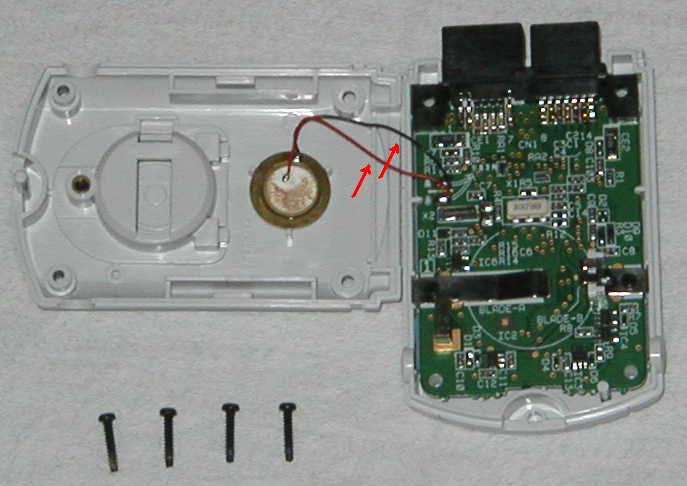

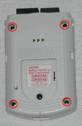

als erstes einmal aufschrauben. die schraube für das batteriefach braucht nicht gelöst werden.
hier sieht man dann schon die beiden kabel für den piepser

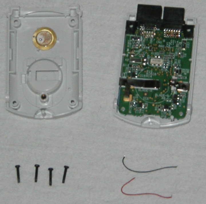

diese jetzt einfach auslöten. der piepser selbst ist festgeklebt und kann nicht ausgebaut werden (braucht er auch garnicht)

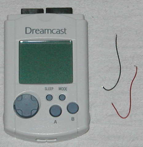

jetzt nur noch zuschrauben und fertig
das wars auch schon. wer will kann sich die kabel aufheben oder sonst was damit machen :tropf:
