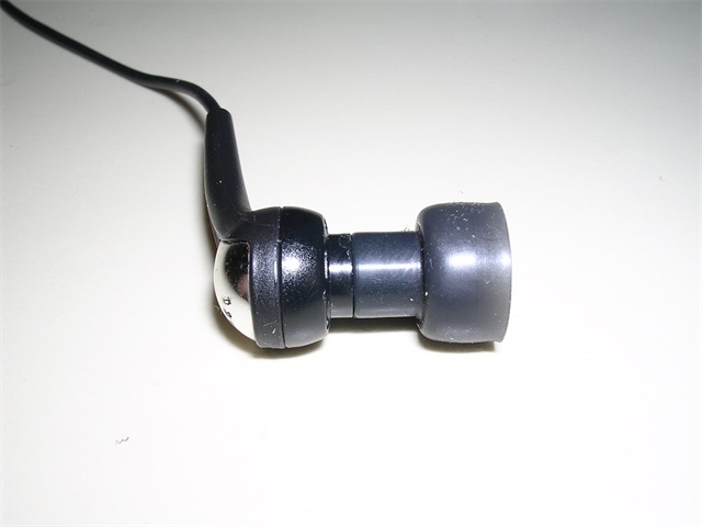

jeder der MDR-EX71er besitzt kennt das prob, dass diese recht gern die ohrgummis abwerfen (die nochdazu schweineteure ersatzteile sind :tropf: ).
hier die lösung für das problem:
man braucht:
  • seitenschneider
  • draht (ich habe 0.5mm schaltdraht verwendet)
  • und natürlich besagte ohrstöpsel
als erstes einfach den gummi umkrempeln. sieht dann so aus:

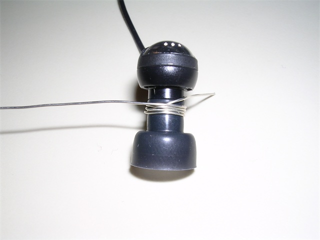

jetzt wird draht um den ansatz des gummis gewickelt. eigentlich sollten 2 wicklungen reichen, aber sicher is sicher.
anschließend die enden verdrilln:

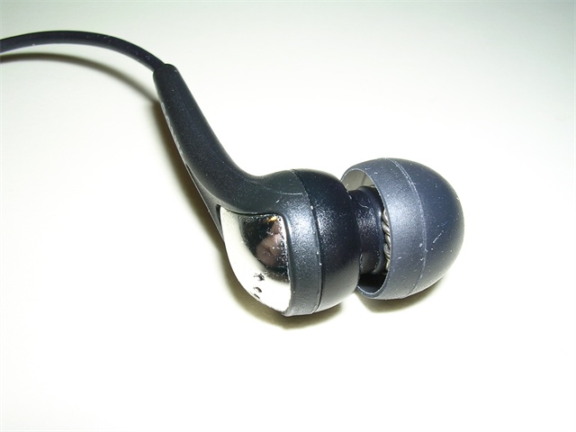

und den überstehenden draht abzwicken:
jetzt falln die gummis nur mehr unter gewalteinwirkung ab ;)
