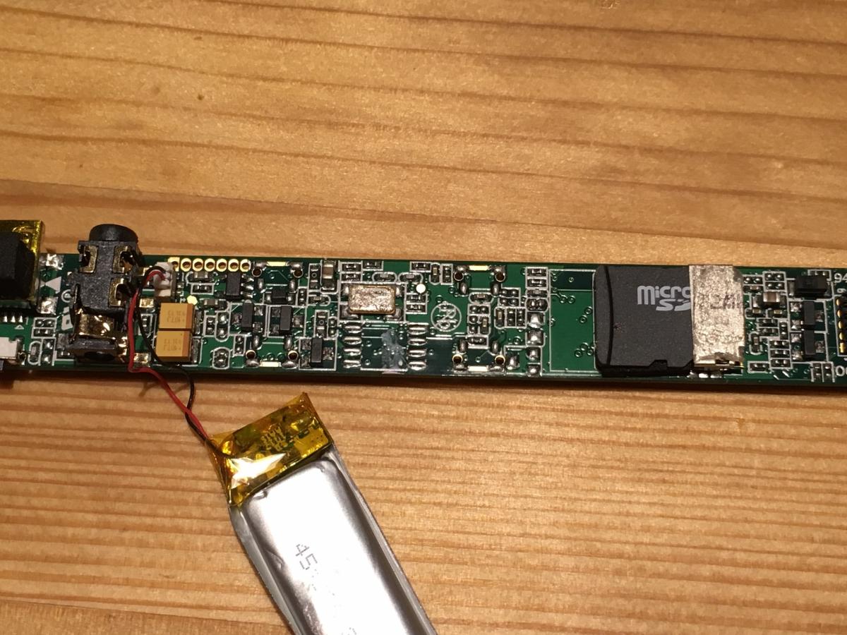

Hallo,
mein Ting Stift ist auch kaputt. Allerdings wieder ein anderes Problem :-)
Ich habe ihn geöffnet, da der Lautsprecher nicht mehr ging. Es war auch wirklich eines der beiden Kabel am Lautsprecher ab. Nach dem Anlöten wollte ich den Stift wieder anschalten, nun geht aber gar nichts mehr! Nicht mal eine Lampe leuchtet, auch nicht, wenn ich ihn ans Ladegerät anschließe.
Den Akku habe ich nicht beschädigt, laut Voltmeter zeigt er 3,7 V. Ich habe auch schon mit einer Lupe das Board untersucht, ob ich beim Öffnen mit dem Cuttermesser etwas beschädigt habe. Aber ich habe nichts gefunden :-(
Habt ihr irgendwelche Ideen?
Vielen Dank und einen schönen Abend,
Robert

Re: TING Hörstift defekt
Verfasst: 2018-11-11 00:00:11
von smashIt
hallo robert!
kannst du ein foto posten?
überprüfe einmal die verbindung kamermodul/hauptplatine.
iirc macht der stift auch keinen mux, wenn das kameramodul nicht sauber aufgesteckt ist.

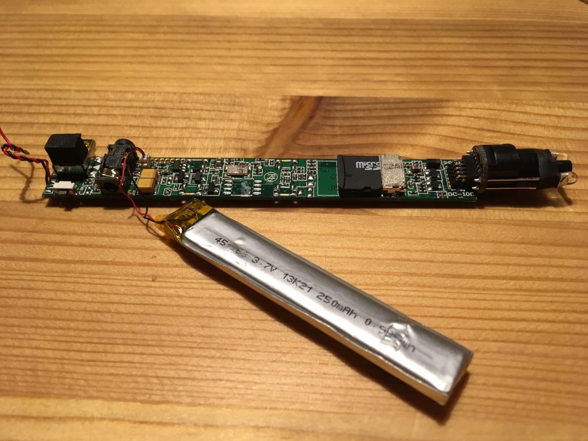

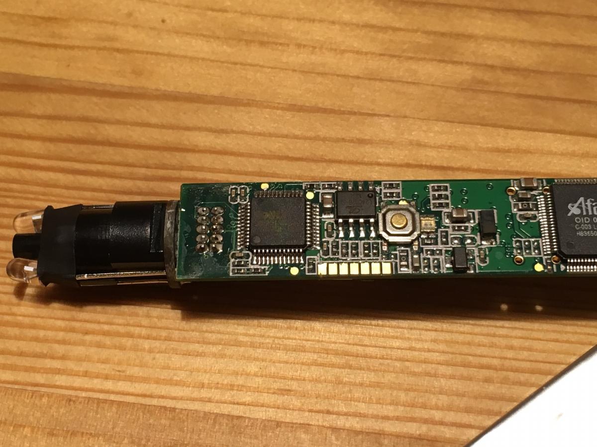

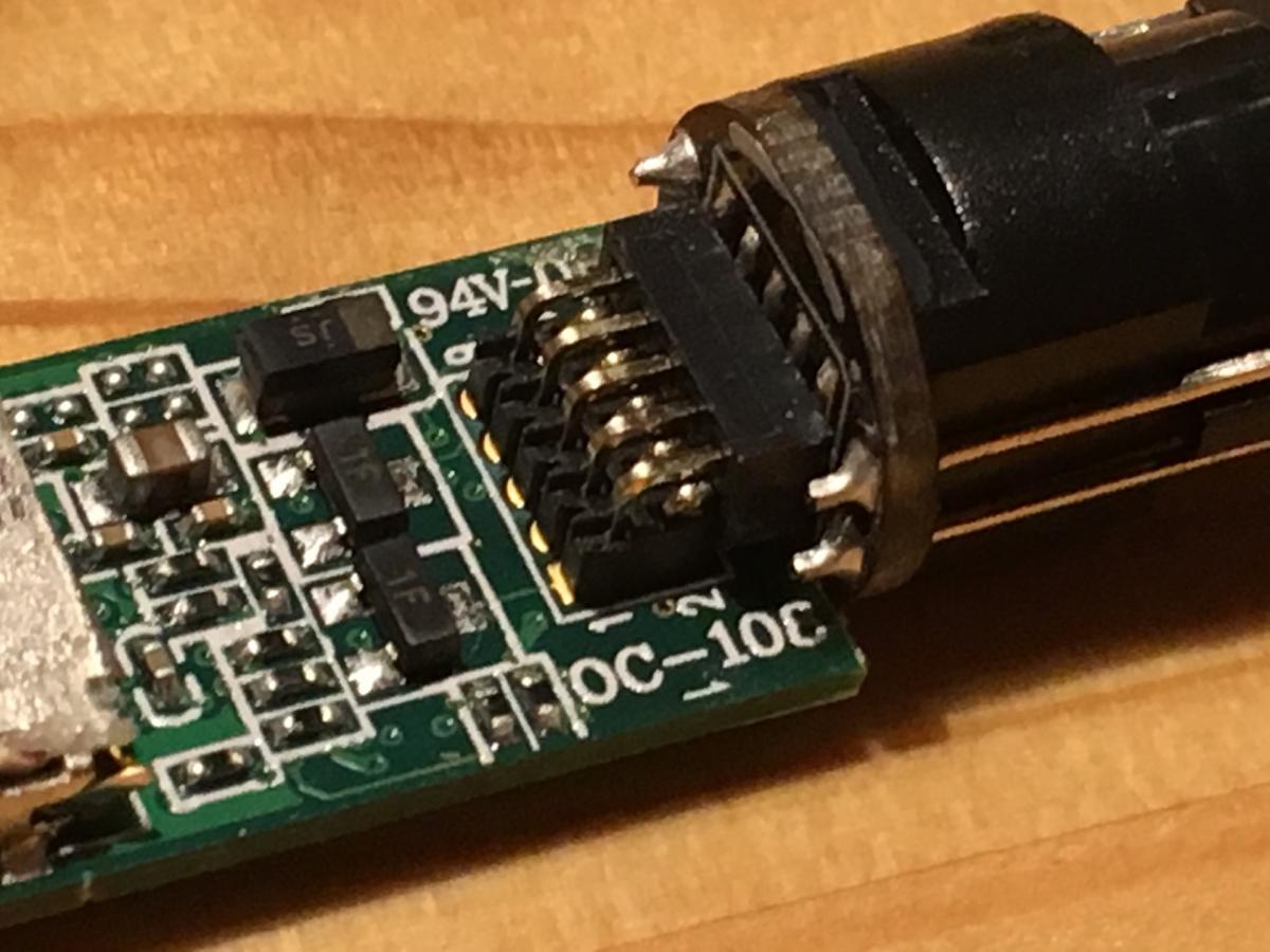

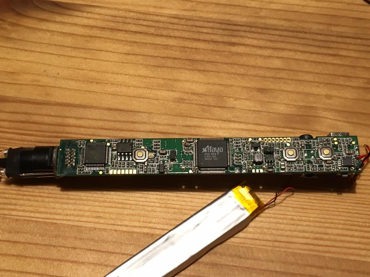

Verfasst: 2018-11-11 21:09:41
von RNiestroj

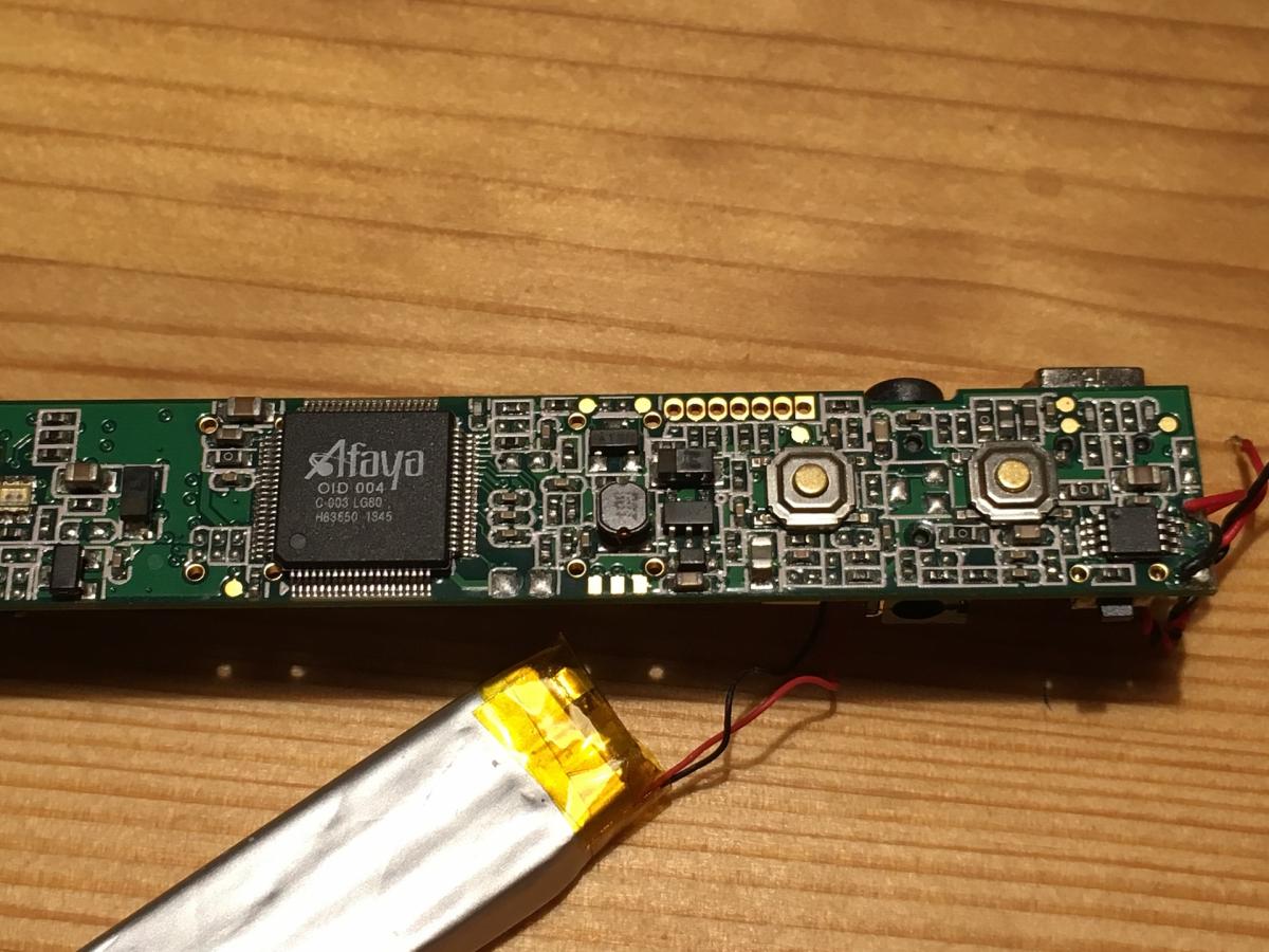

smashIt hat geschrieben: 2018-11-11 00:00:11 hallo robert!
Ja, das Kameramodul habe ich überprüft, das ist eingesteckt! Ich befürchte er ist endgültig dahin :-(
Anbei einige Fotos, ich konnte keinen Defekt am Board erkennen...
Schöne Grüße
Robert
Verfasst: 2018-11-12 08:17:45
von BanDaj
I woul try to verify yhe micro sd card to be working. when my card was not in his place the pen it was MUTE. When i plug "THE MUTE PEN"on my computer, the pen was silent and no led blink or something, but computer give me the sound that something is pluged in.  Try to change card , download the files to work, put them on card with an usb card reader and try again.

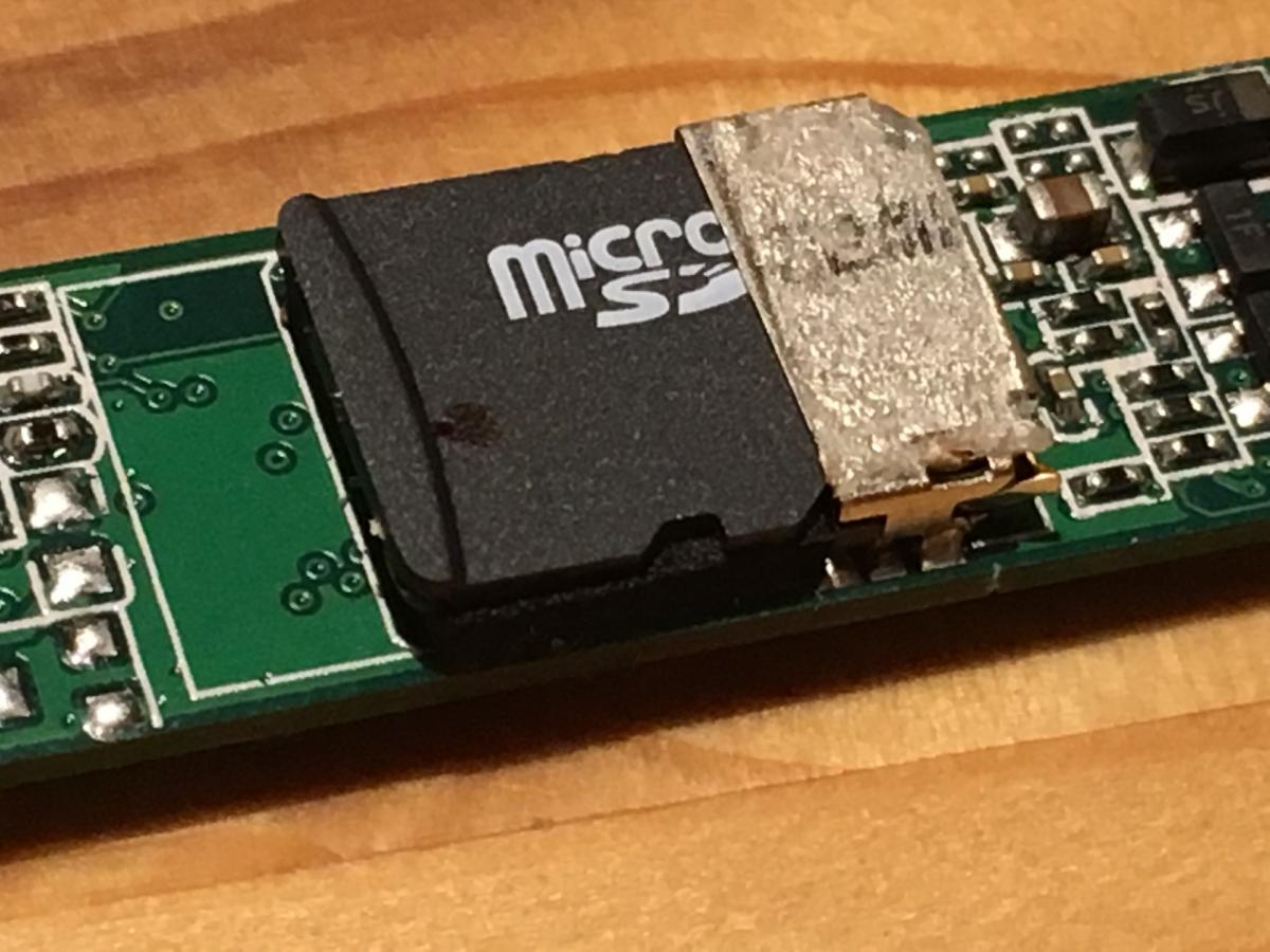

Verfasst: 2018-11-12 08:32:04
von smashIt
auf den fotos sieht es aus, als ob die sd-karte ein loch hat :???:
hast du schon einen reset probiert? (mit und ohne sd-karte)
sollte der taster auf der rückseite der usb-buchse sein.
Verfasst: 2018-11-12 11:33:26
von RNiestroj
Nein, das scheint nur so. Die Karte hat kein Loch. Reset habe ich schon probiert, allerdings nur mit der Karte. Ohne kann ich es ja auch noch mal probieren.
