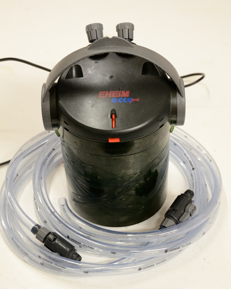

was liegt allso näher, als sich aus einem alten filter einen abscheider für mulm zu baun :D
erstmal danke an normahl aus dem oc.at forum für den alten ecco pro von eheim :cool:

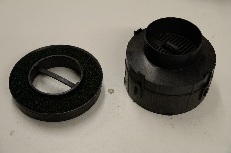

der filter zeichnet sich durch einen grossen topf aus (auch im durchmesser).
zusätzlich bekommt er noch einen kaffeefilter verpasst um auch leichte partikel zurückzuhalten.
aus dem filter werden erstmal die eigentlichen filtereinsätze entfernt.
die braucht man hierfür nicht.

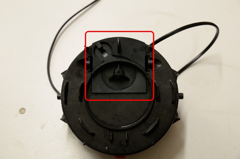

als nächstes wird die abdeckung des pumpenrades abgenommen:

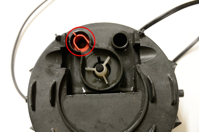

unter dem deckel befindet sich ein roter einsatz, der ebenfalls entfernt wird:
unter dem roten teil steckt noch eine gummikugel, die schätzomativ als rückschlagventil gedacht war.
die braucht man auch nicht.

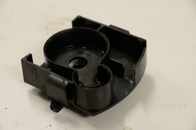

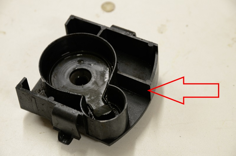

nun wird in den deckel an folgender stelle ein schlitz gesägt:
das sollte dann so aussehen:

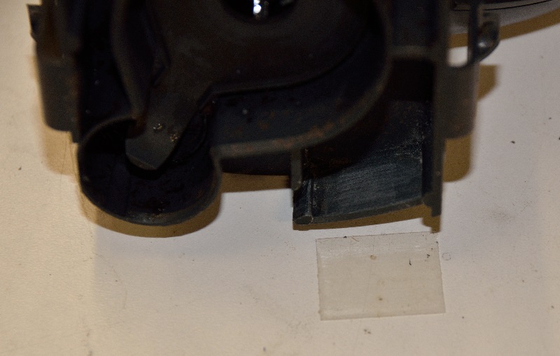

jetzt braucht man noch ein kleines stück plastik, um den rechten steg etwas zu erhöhen.
als kleber hab ich mich für stabilit express entschieden, da ich mit epoxy und wasser schon schlechte erfahrungen gemacht habe :(
das ganze dient dazu, um das wasser vorrangig tangential in den topf einströmen zu lassen.
hoffentlich stellt sich dadurch ein bisschen eine zyklon-wirkung ein ;)

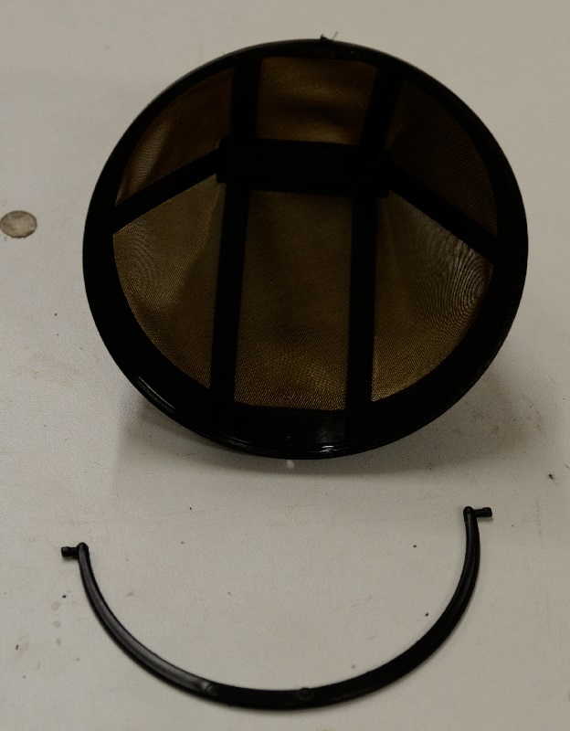

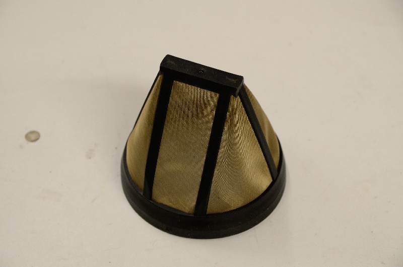

mein kaffeefilter hatte noch einen griff, um ihn aus der maschine zu heben.
weg damit! :D

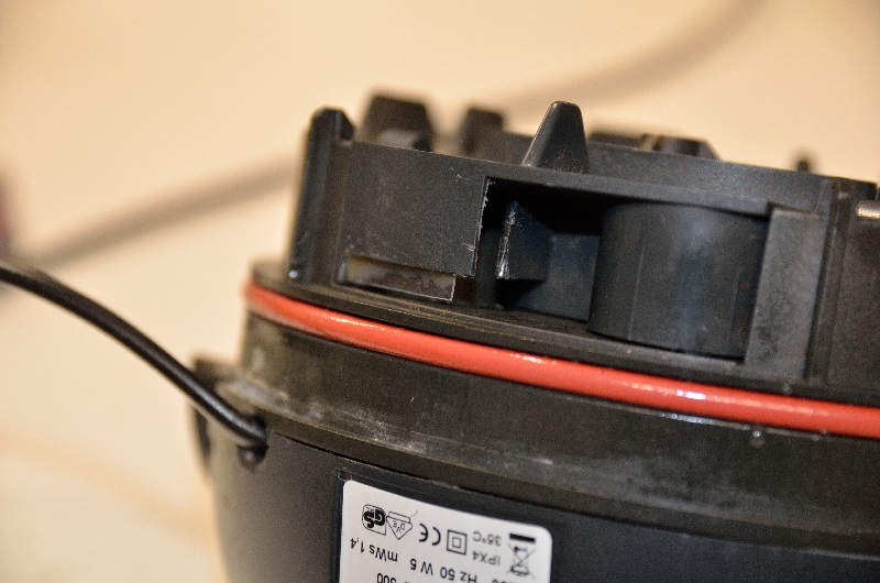

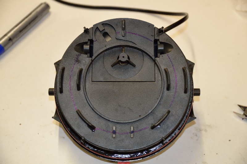

damit sich der filter unten auf den pumpenkopf aufsetzen lässt, müssen noch folgende laschen entfernt werden:
für die beiden laschen, die den deckel festhalten, müssen auch entsprechende ausnehmungen im kaffeefilter gefertigt werden:

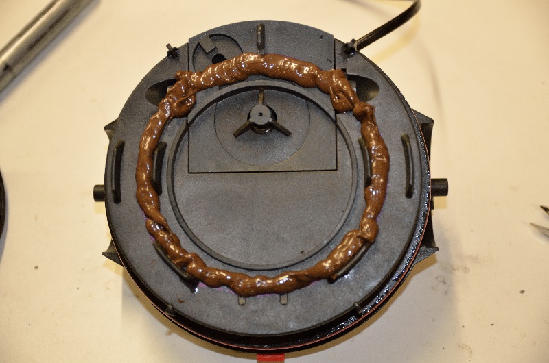

jetzt wird angezeichnet, wo der filter auf dem pumpenkopf aufliegt:
silikon auftragen (farbe egal ;) ):
und den kaffeefilter aufsetzen:
jetzt muss alles gut durchhärten.
