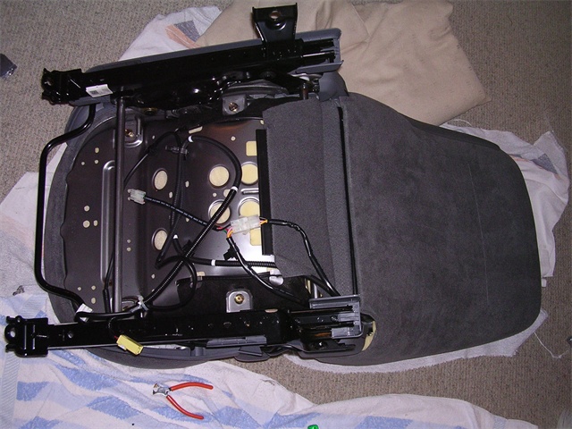

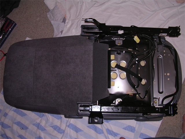

als erstes einmal den sitz ausbaun. das sollte kein großes problem darstellen.
er sollte dann so vor euch liegen:

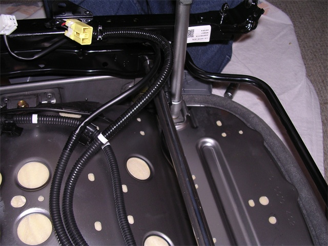

jetzt werden einmal die kabel gelöst und die sitzfläche ausgebaut.
sie wird durch 4 schrauben gehalten.
sitzfläche:

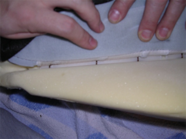

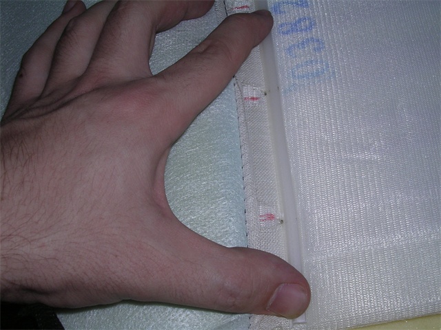

nun muß der bezug gelöst werden.

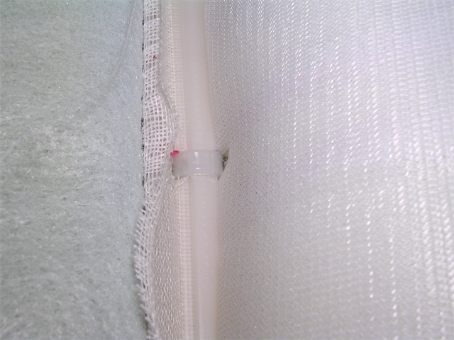

an der hinterseite einfach ein stück nach oben biegen, und dann die leiste abziehen. stellenweise ist der stoff noch durch kleine bügel gesichert, diese einfach nach innen biegen.

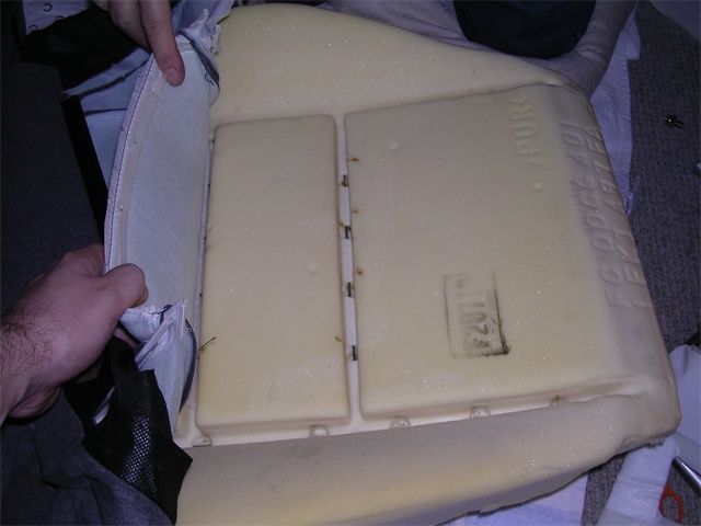

auf der oberseite wird der bezug durch kleine drahtringe gehalten.
diese einfach mit einem starken seitenschneider aufzwicken.
es müssen nicht alle aufgezwickt werden.
es reicht, wenn ihr den bezug soweit abziehn könnt:

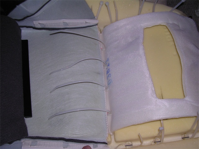

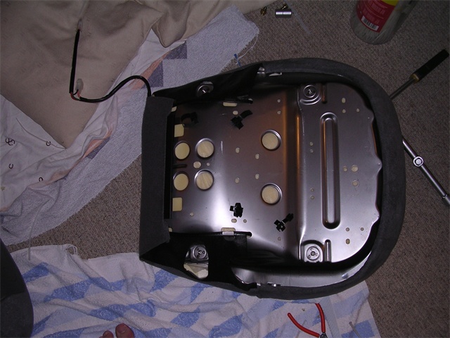

nun wird der unterteil der sitzheizung am vorderen segment aufgeklebt.
anschließend den bezug bis zur ersten strebe zurückziehn, und die löcher anzeichnen.
diese dann mit der schere einfach durchstechen. aufpassen, dass ihr keinen der heizdrähte dabei beschädigt.
jetzt werden der bezug und die heizfläche wieder zurückgelegt.
an den stellen, an denen vorher die ringe waren, werden jetzt kabelbinder eingefädelt.
jetzt die kabelbinder durch die löcher in der heizfläche stecken, und damit die querstrebe im sitzbezug festzurren.
anschließend die kabelbinder soweit abzwicken, dass noch ca. 1cm übersteht. jetzt werden die kabelbinder mit einem schraubenzieher nach innen gedreht, damit sie später nicht drücken ;)
nun kann der rest der heizfläche festgeklebt werden.
jetzt wird der bezug mit den restlichen kabelbindern befestigt (diese auch wieder wie vorher nach innen drehn).

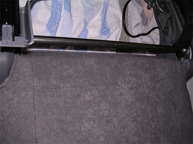

den bezug auf der rückseite wieder so befestigen, wie er vorher war (dabei nicht auf die bügel vergessen).
und wir sind fertig mit der sitzfläche :cool:

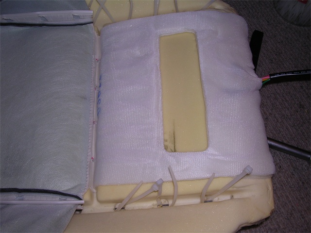

lehne
der bezug der lehne ist direkt hinter der qerstange durch 2 ineinandersteckende plastikleisten verschlossen.
die äußere leiste mit beiden händen nehmen, und nach oben drehn.
dadurch sollte sich die leiste über die ganze breite aushängen.

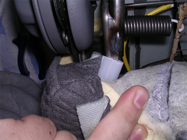

in den ecken wird der bezug noch durch kleine plastikhaken gehalten.
an einer stelle ist ein kabel durch ein loch im bezug geführt.
hier bleibt leider nichts anderes übrig als aufzuschneiden (keine angst, der schnitt is nur einen cm lang).
der griff auf der seite wird durch einen federbügel gehalten.
diesen mit einer spitzen zange von unten herausziehn.
das eigentliche befestigen der heizfläche verläuft genauso wie bei der sitzfläche.
abschließend wieder alles zusammenbauen, und die zusätzlichen kabel befestigen.

beim beifahrersitz befinden sich auf der sitzfläche sensoren für den airbag. hier bitte besonders vorsichtig arbeiten.
