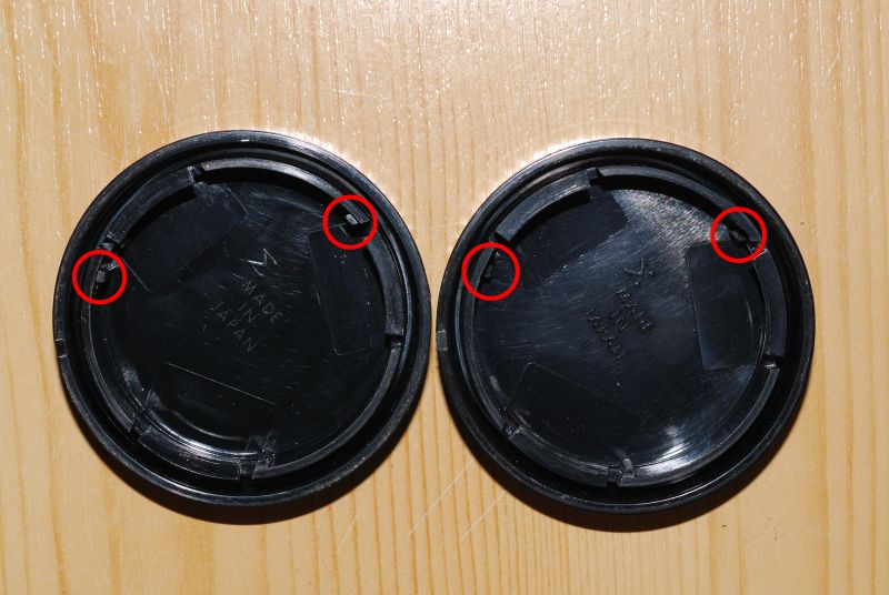

ich denke die meisten die mit nikon fotografiern, haben ein objektiv von sigma, und eventuell einen passenden telekonverter dazu.
dann wird euch sicher aufgefallen sein, dass die dämlichen rückdeckel nur in einer position rauf passen.
nicht wie bei nikon, wo alle 3 passen.
schuld daran sind 2 nasen im deckel (sieht man unten in den bildern).
genaugenommen die im langen segment, die nicht ganz am rand sitzt, und die nächste im uhrzeigersinn (im kurzen segment).
die 3. nase (ebenfalls ein langes segment, aber die nase ganz am ende) sollte man stehen lassen, da sie dann der einzige anschlag is ;)
also habe ich kurzerhand zur fräse gegriffen (porxxon und dremel sind ja weit verbreitet) und den deckel passend gemacht:
es reicht die 2 nasen soweit abzufräsen wie der schlitz dabeb geht:
ich hoff das hilft n bischen gegen objektivrückdeckelansetzfrust ;)
ich habe zwar keine ahnung, ob sigma den pfusch auch z.b. bei canon macht, wenn ja schadet aber ein blick in den deckel nicht.
