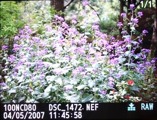

ausgangspunkt ist hier das perfekte blumenfoto:

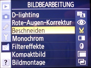

als nächstes gehen wir ins bearbeitungsmenü zum beschnippeln des bildes:

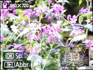

und schneiden uns den intressanten bereich raus:
wichtig ist, dass man die 2.kleinste beschnittgröße (also 960x720) verwendet, da einem die kamera in der kleinsten stufe nicht mehr zoomen lässt.
ergebnis is ein jpeg mit 960x720 und qualität fine

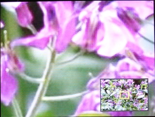

in das wir jetzt erneut zoomen können (bis ca 200% ;) ):
ich hoff, dass ich einigen damit beim nächsten kontrollblick das haareraufen vermiest habe ;)
