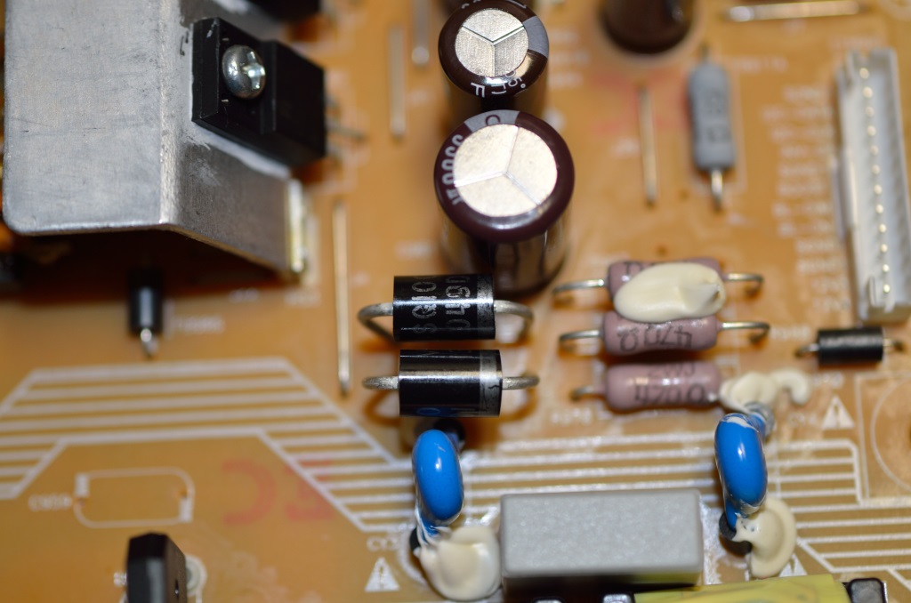

die glotze meiner eltern hat kürzlich den dienst quittiert.
es hat sich dabei um einen philips 37PFL9604H gehandelt.
die kiste erst einmal aufschrauben (fuß muss nicht entfernt werden):
nach kurzem durchmessen der stromversorgung war der fehler auch gefunden:
2 defekte dioden!
es handelt sich dabei um shottky dioden mit 2A und 60V.
weil gerade verfügbar wurden sie mit 5A 100V versionen ersetzt.
jetzt funktioniert er wieder wie am ersten tag :cool:
