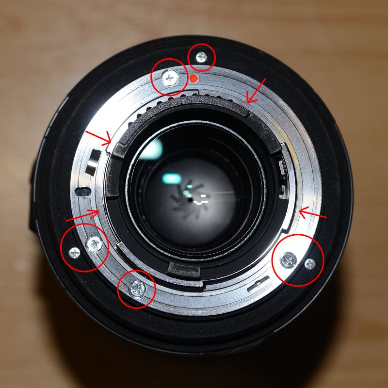

bei meinem 150er makro (für nikon) hat sich heute mit einem leichten *KLACK* die springblende verabschiedet
genaugenommend hat sich der blendenmitnehmer ausgehängt
allso ran an den schraubenzieher :cool:
um dieses modell handelt es sich:

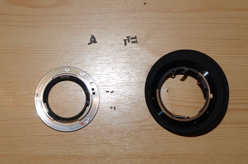

als erstes entfernt man sämtliche schrauben rund ums bajonet:
für 2 schrauben seitlich am bajonett braucht man einen sehr dünnen schraubenzieher, da man sonst im bajonett feststeckt ;)

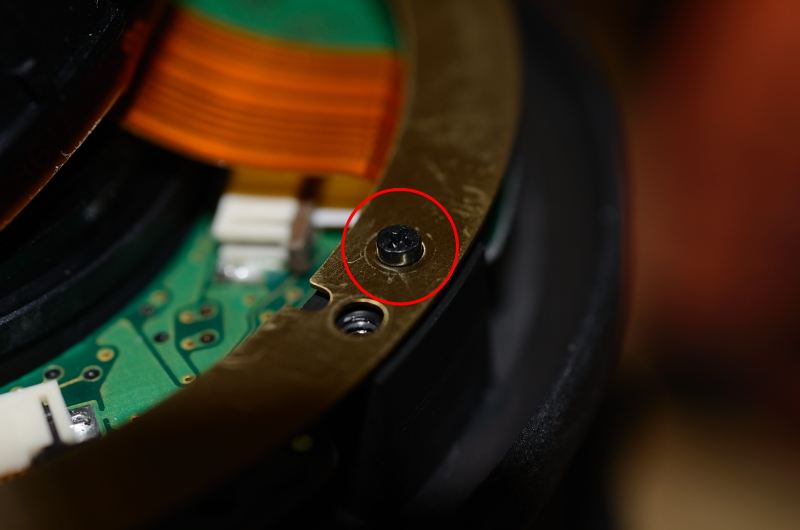

diese scraube braucht man nicht entfernen:
die dient nur als anschlag und hält nix zusammen

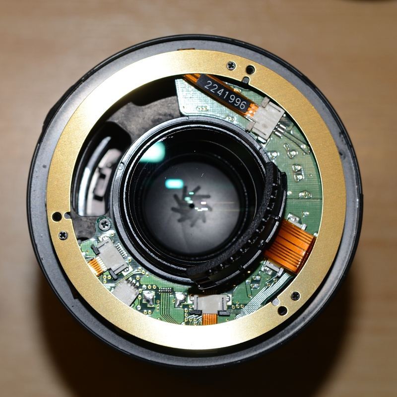

nachdem man den inneren schwarzen ring im bajonet rausgezogen hat kann man auch die restlichen 2 teile abnehmen
man sollte jetzt das vor sich haben:
und am objektiv sollte es so aussehn:
den messing-ring kann man gleich an seinem platz lassen

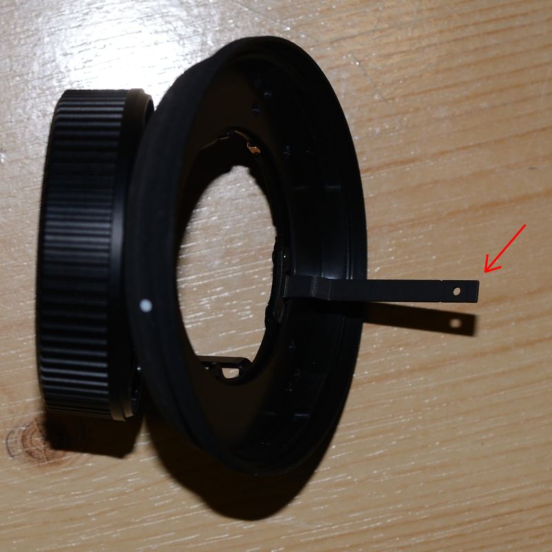

gehört jetzt wieder in diese ausnehmung eingefädelt:

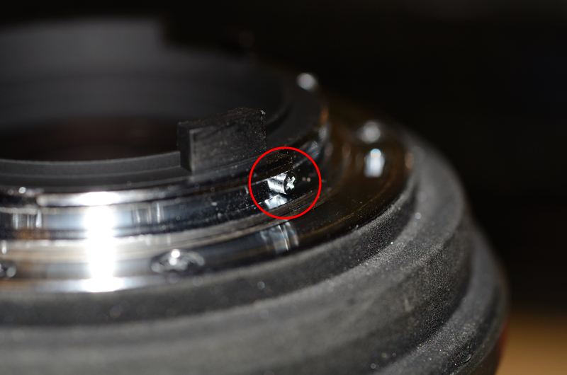

wenn der ring mit dem blendenmitnehmer nicht auf das objektiv drauf will liegt das warscheinich an diesen bolzen:
für die gibts nämlich passende löcher unten am ring
allso n bischen am ring wackeln bis alles ineinander fällt
jetzt kann der ring und das bajonett wieder verschraubt werden

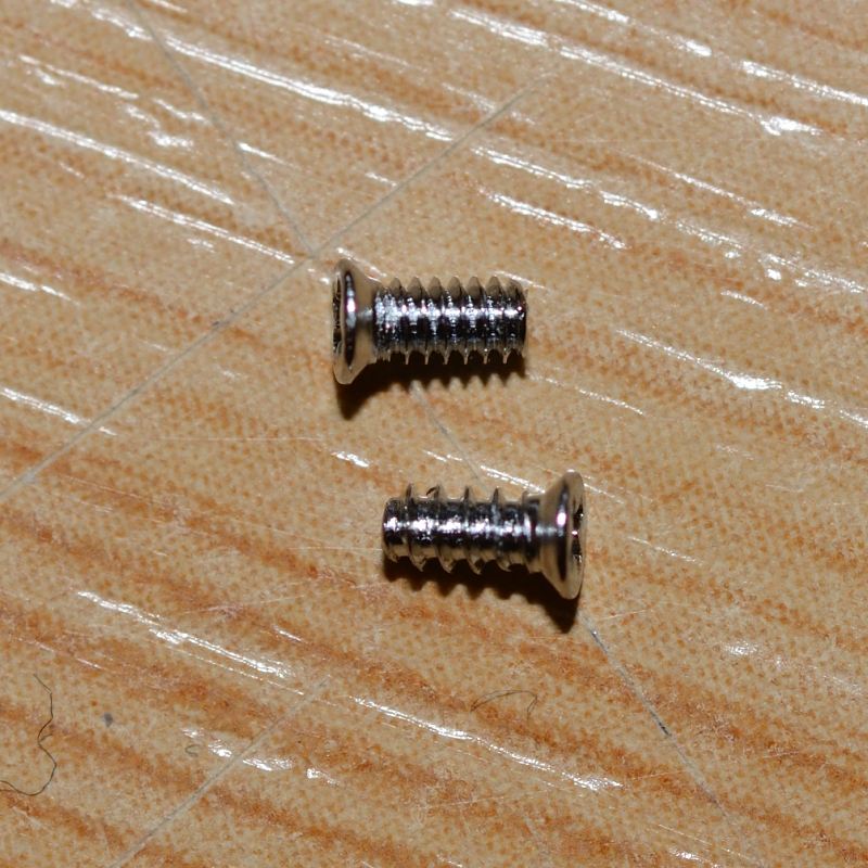

bei der kontaktleiste und dem schwarzen inneren ring gibt es 2 unterschiedliche schrauben:
die mit dem feinen gewinde gehören zur kontaktleiste
die mit dem groben zum inneren ring
und wenn sigma den blöden mitnehmer 2mm länger gemacht hätte wär das alles nicht notwendig gewesen :motz:
