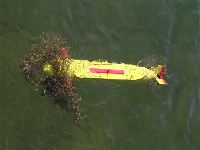

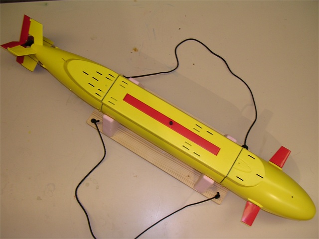

sorry, sorry, ich habe echt vergessen ein paar bilder vom fertig lackierten seawolf reinzustelln :eek:

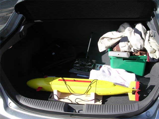

hier sieht man auch schön wie kofferraumfreundlich das boot ist:

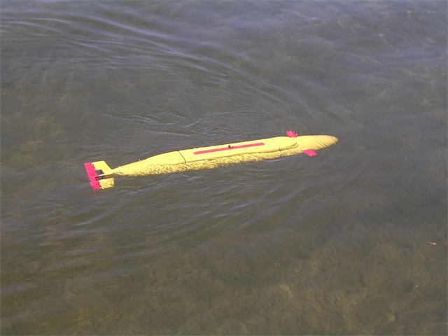

und das erste mal in freier wildbahn.
das man sich damit von grünzeug fernhalten sollte is ja klar.
aber das grundeln macht einfach zuviel spaß ;)
ich hab auch schon 2 mal bekanntschaft mit dem größten feind des ubootes gemacht:
der angelschnur!
immer diese drecks fischer... :cool: :D :D
