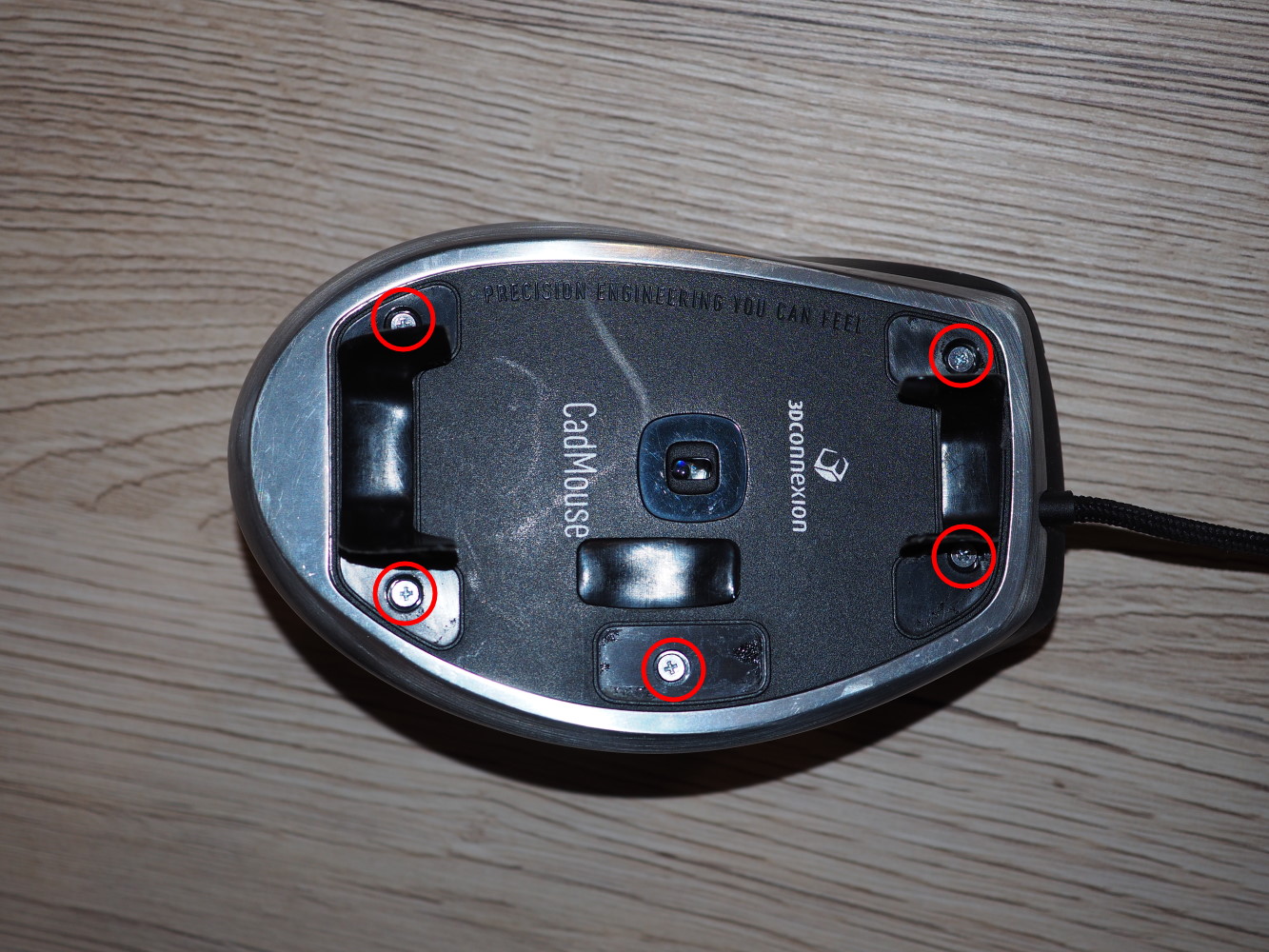

die schrauben befinden sich klarerweise unter den gleitpads:
CADMouse - 2.jpg (388.46 KiB) 43796 mal betrachtet
CADMouse - 3.jpg (359.97 KiB) 43796 mal betrachtet
