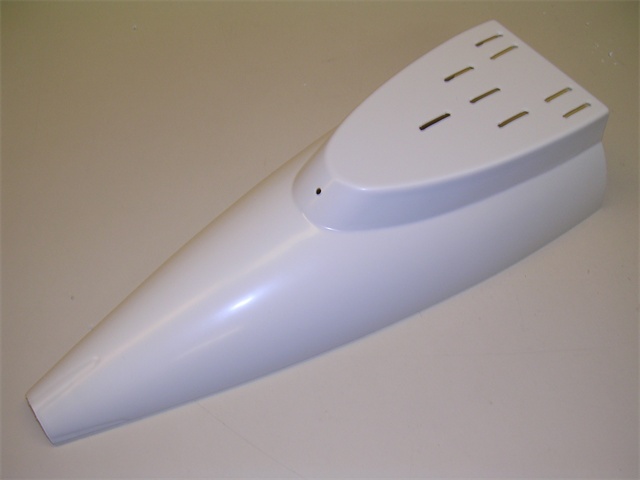

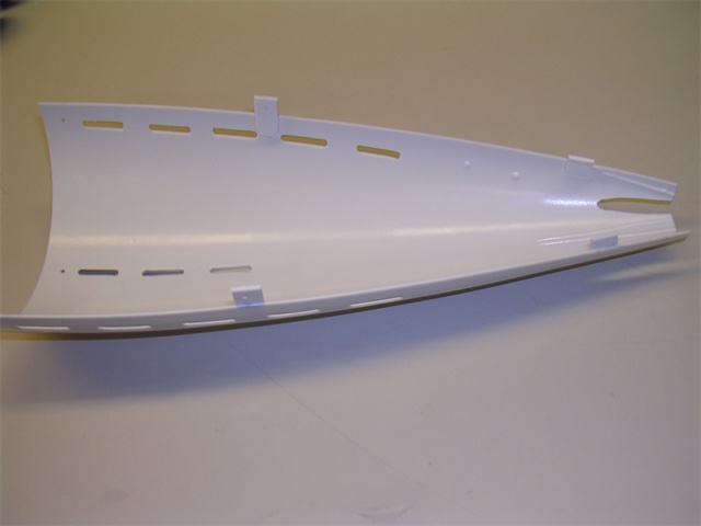

alls erstes einmal der bausatz:
sieht ja eigentlich nicht so machtig aus.
links sieht man den bleiballast an die schachtel geklammert.
und eine weitere ladung kleinteile (motor z.b.) befindet sich im druckkörper.
die anleitung ist die der V1, allerdings liegt ein A3-bogen bei, auf den (sogar mit fotos) die änderungen zur V2 aufgezeigt sind.
zusätzlich findet man noch angaben zur lage der schweißnähte beim original.

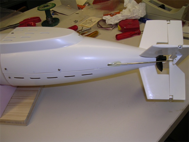

was ich allerdings bis jetzt vorhabe zu ändern, sind 2 sachen:

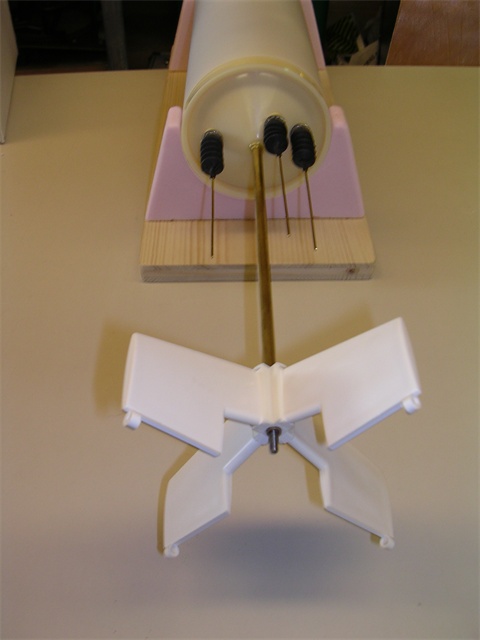

  • eine X-ruderanlage hinten
  • und angesteuerte tiefenruder vorne
beides sollte (wenn ich nicht voll daneben liege) das steuerverhalten des bootes verbessern.

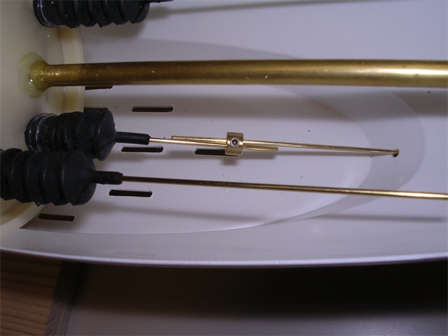

als nächstes geht es dem hinteren verschluss an den kragen.
die durchführungen für die gestänge werden mit 3,2mm gebohrt, die bohrung in der mitte durchgehend mit 6,5.

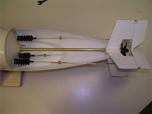

jetzt wird das stevenrohr durch den verschluß gesteckt und grob nach plan ausgerichtet:
und das wars schon mit der 1. baustufe :cool:

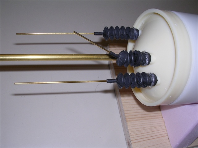

jetzt gehts an den vorderen verschluss:
da ich auch das vordere tiefenruder ansteuern will, kann ich den verschluss nicht wie in der anleitung beschrieben am druckrohr festkleben.
zusätzlich brauche ich auch eine durchführung für das gestänge des tiefenruders.
also fast das selbe wie beim hinteren verschluss:
mitte 6.5mm, das obere loch mit 3.2mm. die beiden seitlichen durchführungen nicht aufbohren:
um das einfädeln des technikschlittens zu erleichtern hab ich noch führungen angebracht.
würde ich erst recht jedem empfehlen der den vorderen verschluß laut anleitung festklebt :D

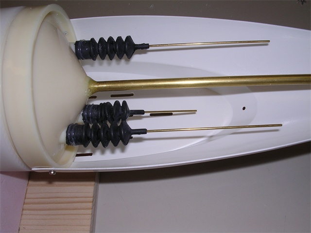

die gestänge werden jetzt bei ca 12cm länge abgezwickt
und die enden entgratet (sonst würden sie die faltenbälge aufschlitzen).
bevor die faltenbälge aufgeschoben werden sollte man sie kurz in seifenwasser tauchen, damit sie besser rutschen.
die bälge sollten dann ca eine länge von 5cm haben.
den für den schalter habe ich stärker zusammengeschoben, damit er den schalter mehr in richtung ein zieht.
anschließend die dicken enden der bälge noch mit einer drachenschnur zubinden (mindestens 2 wicklungen).
eigentlich steht in der anleitung man sollte sie festkleben, bei einem verschleißteil halt ich davon aber nicht sonderlich viel.
die abstützung der gestänge so bohren, dass die stange vom servo zur stütze ca waagrecht verläuft.
die bohrung wie vorgeschrieben mit 3,2mm machen, und sie dann seitlich aufschneiden.
wenn man sie aber eine spur kleiner aufschneidet (ca 2,8mm) kann man das rohr einklippen und muß es nicht festkleben :D
die stützen hab ich zwischen den beiden stützen der batterie angebracht.

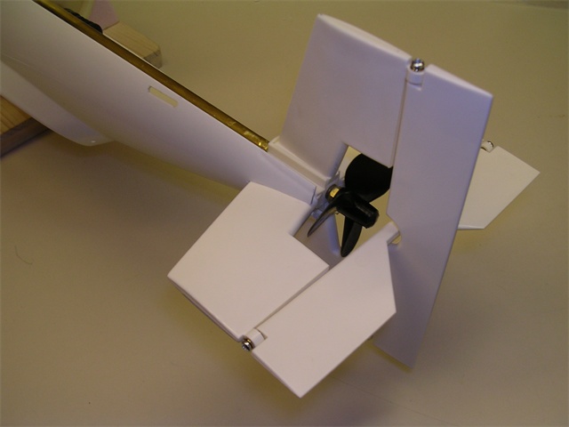

das heck.

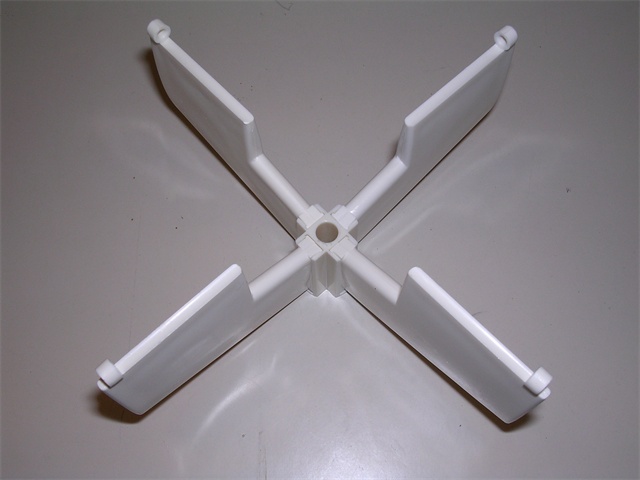

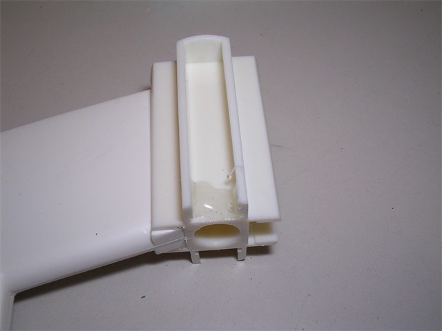

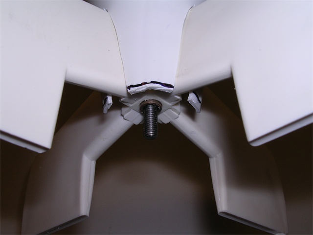

angefangen wird mit den leitwerk.
dazu die 4 dämpfungsflächen in den halter kleben.
ich habe am anfang der führung einen großen tropfen kleber angebracht, und dann das ruder reingeschoben.
sobald alle 4 flächen im halter stecken nochmal kontrollieren, ob eh alle im rechten winkel zueinander stehn, und gut aushärten lassen.
da ich eine X-ruderanlage baue werden die ruder unter 45° auf das stevenrohr aufgeschoben.
ich hab zur ausrichtung eine wasserwaage verwendet.
das ruderhalter soweit aufschieben, dass das sinterlager übersteht.
das ganze dann noch mit epoxi am stevenrohr festkleben.

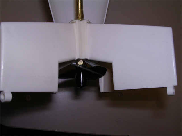

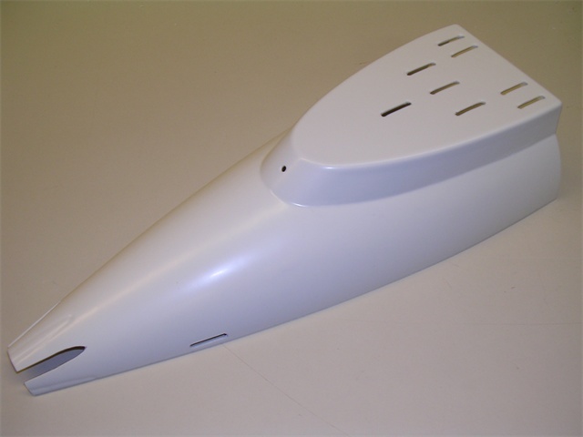

jetzt werden in die beiden heckschalen die flutschlitze gesägt.
erst die löcher mit 3mm an den markierungen vorbohren (die gestänge-durchführung im unterteil braucht nicht ausgesägt werden).
nun die flutschlitze mit einer laubsäge ausschneiden und verfeilen.
das selbe auch beim oberteil.
durch das loch hinten am aufbau wird später der schalter betätigt.
als nächstes die schlitze für die ruder aussägen.
umbedingt darauf achten, dass der deckel nicht verdreht sitzt.
was hinten übersteht muß abgeschnitten werden.

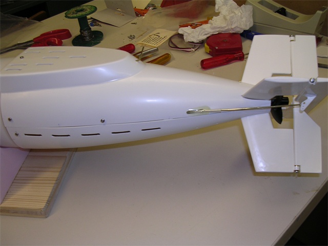

jetzt die löcher für die gestänge schneiden.
bei mir fangen sie 7cm von hinten an und haben die größe eines flutschlitzes.
die schalen werden mit kleinen blechschrauben befestigt.

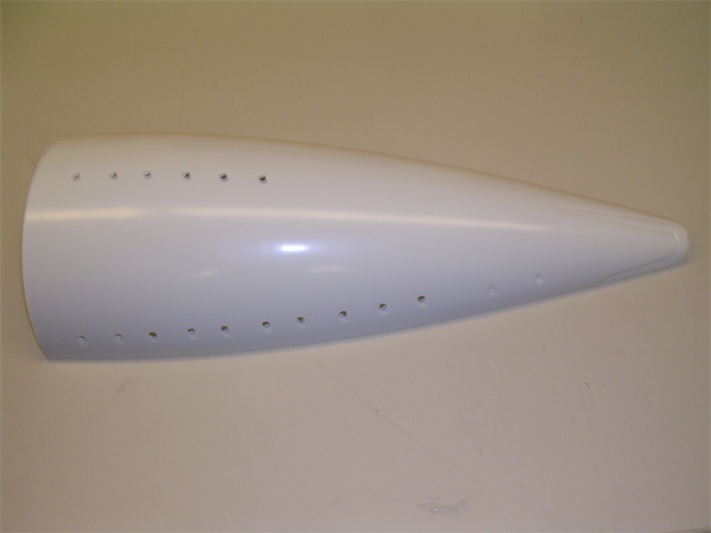

als erstes wird die mitte des aufbaus genau 1cm vom rand entfernt angezeichnet.
danache die schale aufsetzen und mit 1,5mm auf einmal durch schale und verschluss des bootes bohren.
das loch in der verkleidung dann auf 2,5mm aufbohren.
jetzt an den ecken wieder 1cm vom rand anzeichnen.
die schale festschrauben und das loch genauso bohren wie zuvor.

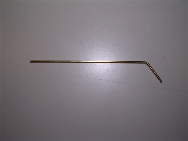

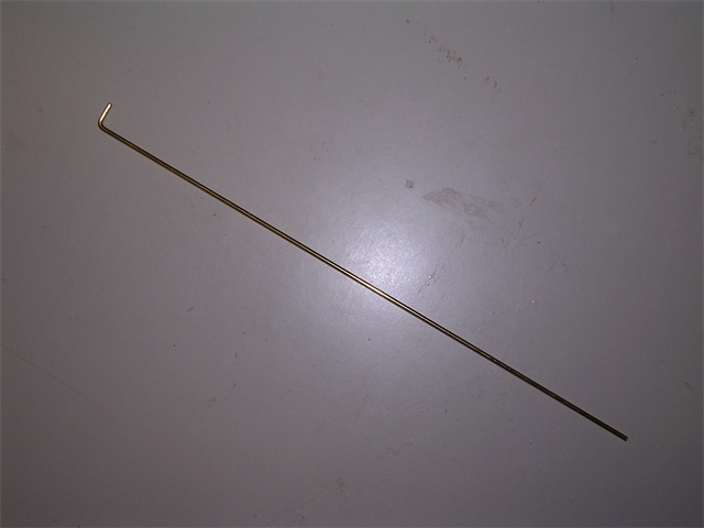

jetzt das gestänge für den schalter zurechtbiegen und gegebenenfalls stutzen.
als nächstes wird die schiffschraube samt kontermutter montiert.
die nabe der schiffschraube muß dazu soweit gestutzt werden, dass sie nicht mehr über die ruder übersteht.

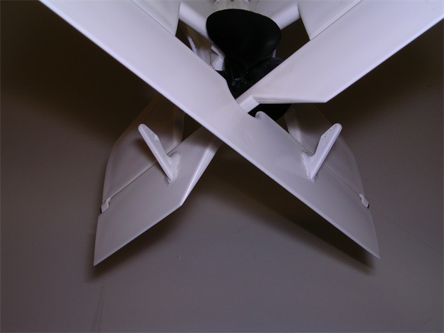

jetzt werden die ruder fertig montiert.
dazu die messingnieten in die ösen stecken und die ruder festschrauben.
sie müssen sich aber noch leicht bewegen lassen.

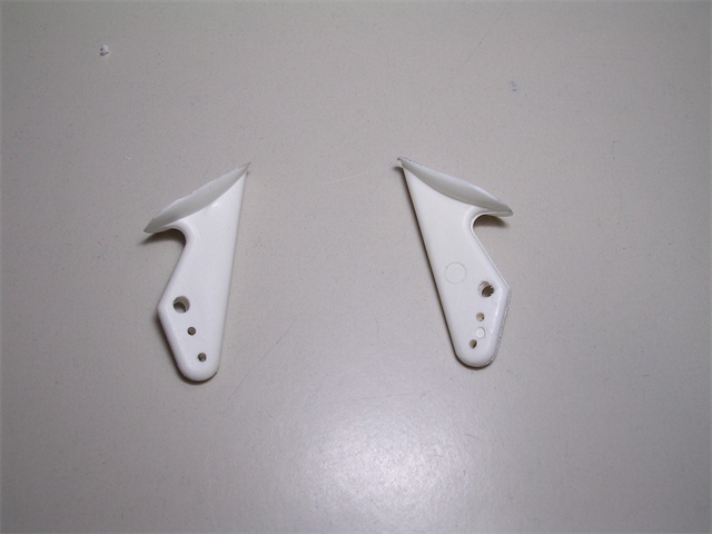

bei den ruderhörnern zunächst die zapfen abschneiden und eben schleifen.
und das innerste loch auf 1,5mm aufbohren.
die ruderhörner auf gleicher höhe der innenkante der dämpfungsflächen auf der unterseite der oberen ruderhälften anbringen (am foto liegt das boot am rücken ;) )
als nächstes werden die gestänge fertig gestellt.
die betätigung für den schalter ca so biegen.
und mit einem klemmring fixieren:

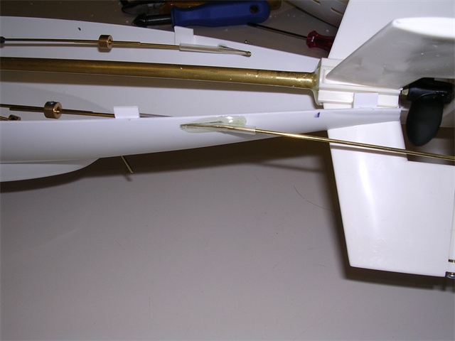

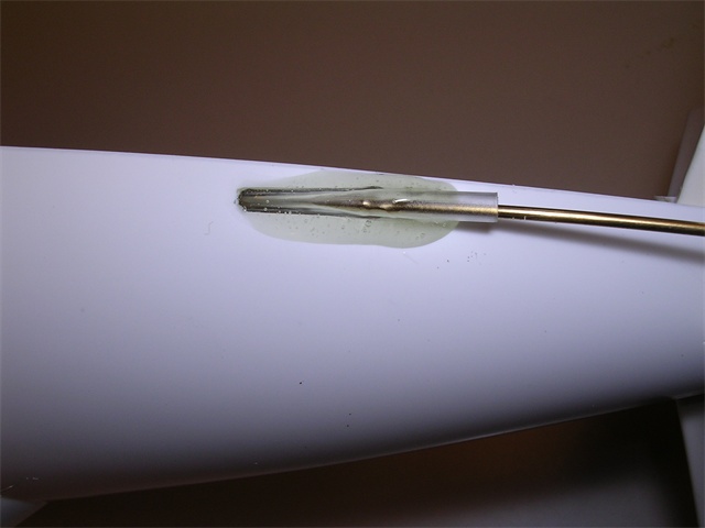

die stangen für die ruder sind ähnlich simpel.
die gestänge wieder mit klemmringen so fixieren, dass die ruder gerade stehen.
in den öffnungen für die rudergestänge hab ich zusätzlich ca 5cm kunststoffrohr eingesetzt.
die rohre jetzt mit ein bisschen epoxi verkleben.

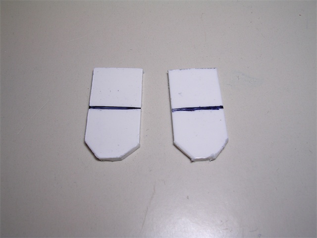

für die laschen mit verschraubung ca 2cm vom mitgelieferten streifen abschneiden und die mitte anzeichnen.
für die laschen ohne schraube reichen 1cm große stücke denen man das rückgrad bricht...ähm...eine leicht v-form verpasst.
jetzt werden die laschen so festgeklebt, dass die hälfte übersteht.
die bohrung in den laschen wird genauso wie bei den anderen schrauben gemacht.
nur dass man diesesmal 5mm vom rand weg bohrt.

der rest vom rumpf.

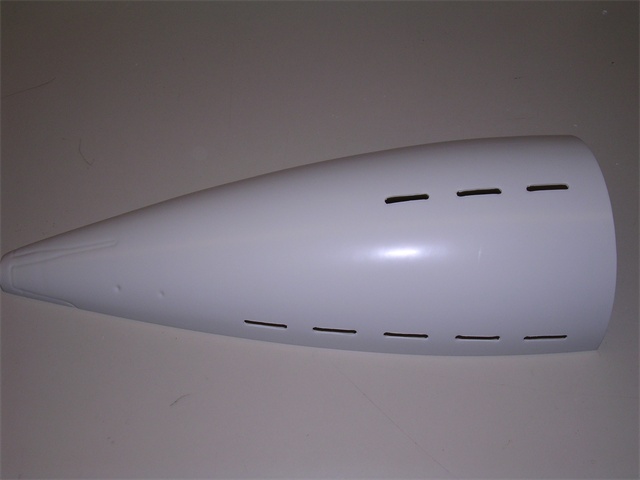

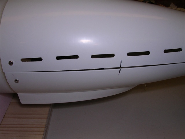

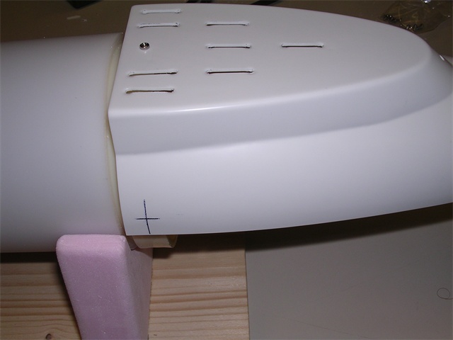

so wie auch beim heck werden erst einmal die flutungsschlitze ausgesägt und alles entgratet.
wie man am foto gut sehn kann habe ich es mir bei den seitlichen schlitzen ein bisschen leicht gemacht :D
jetzt das rohr auf das heck aufschtecken und mit einem stift anzeichnen, wo das deck festgeklebt werden muß.
damit das deck nicht irgendwie verwunden ist, auch am anderen ende die markierung auf gleicher höhe machen.
am einfachsten geht es wenn man das rohr dazu am tisch festspannt.

bei der schnauze können sämtliche schlitze ausgesägt werden.

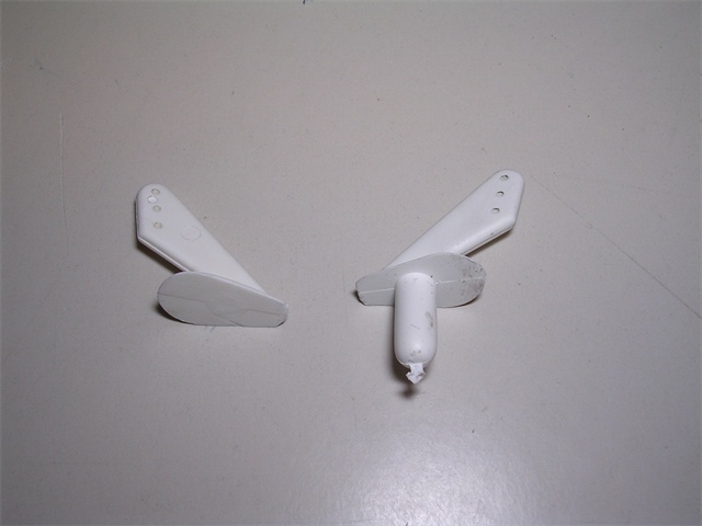

vom ruderhorn den 2. arm abschneiden und einen stellring mit langer madenschraube einsetzen.
das ruderhorn und 2 weitere stellringe auf das messingrohr aufstecken.
damit jetzt die beiden ruder so festklemmen, dass bei waagrechten rudern das ruderhorn nach oben zeigt.
