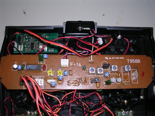

ein blick auf die platine
und eine kurze datenblatt-suche zum thema NE5044N später war klar, dass an pin 11 das benötigte signal anliegt.

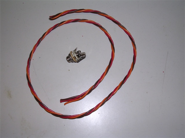

also kurzerhand das nötige zeug zusammengesucht:

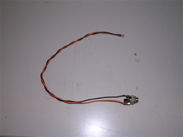

ein 2-adriges kabel reicht vollkommen. und die 3.5mm buchse braucht nur mono zu sein und muß nicht wie meine einen schalter besitzen. aber was man hat, das hat man (kosten=0).
als erstes wird einmal das kabel an der buchse angelötet:
braun ist hier die schirmung/masse und orange der signalleiter (vorderster anschluß bei stereo-buchsen)

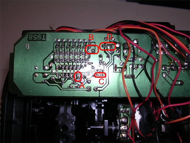

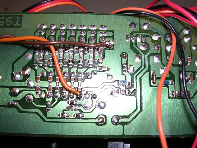

und nun die anschlußpunkte auf der platine:
A ist der signalausgang des ICs (pin 11).
B führt +5V, und bildet in unseren fall die masse an der L/S-buchse.
zu den andern punken später mehr.

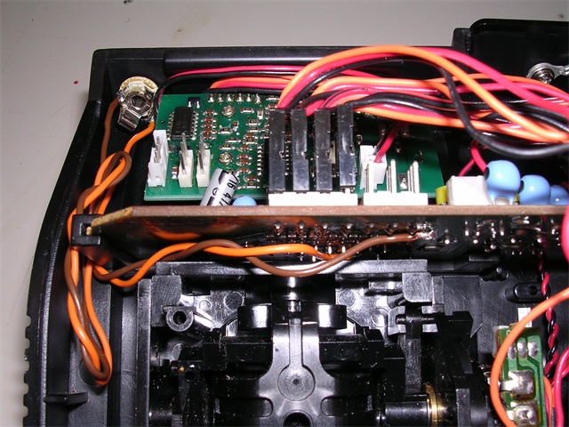

fertig verlötet sieht das ganze dann so aus:

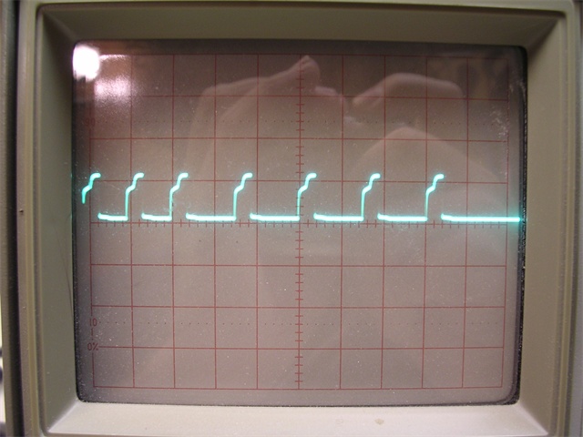

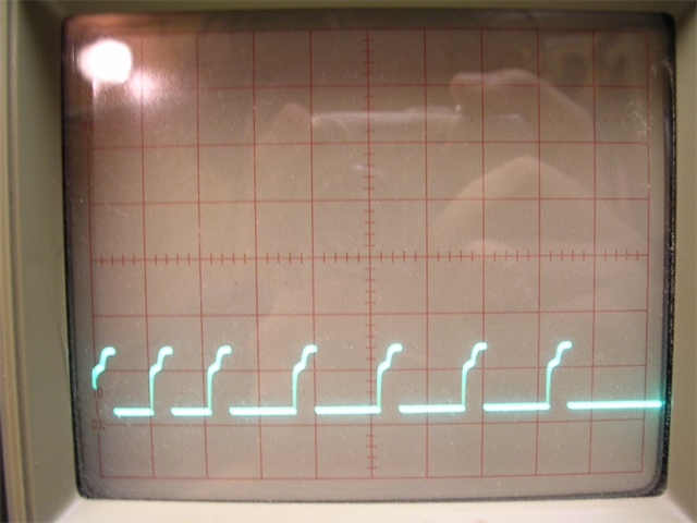

das ausgangssignal des ICs sieht so aus:
da die masse allerdings auf +5V liegt, ist das endgültige signal an der buchse um -5V verschoben

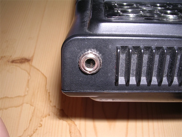

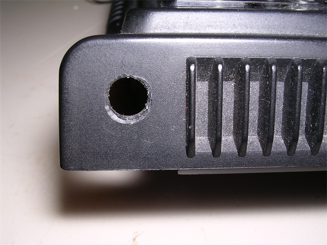

die buchse habe ich dann rechts oberhalb des rechten erweiterungsplatzes montiert, da dort mehr als genug platz ist.
und jetzt wie versprochen zu den beiden anderen markierten stellen:
D ist der anschluß des multi-moduls, dass den gleichen stecker wie das trainer-modul 4 hat. sowohl die +5V wie auch das signal sind dort hingeführt (die 2 pins in der mitte).
der einzige unterschied ist der widerstand bei C im signal.
theoretisch müßte es also reichen diesen widerstand zu überbrücken, um ein normales trainer-modul verwenden zu können.
