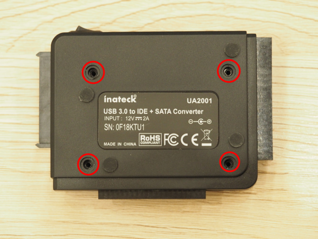

also ran an den schraubenzieher :cool:
die schrauben stecken unter den gummifüßen:
